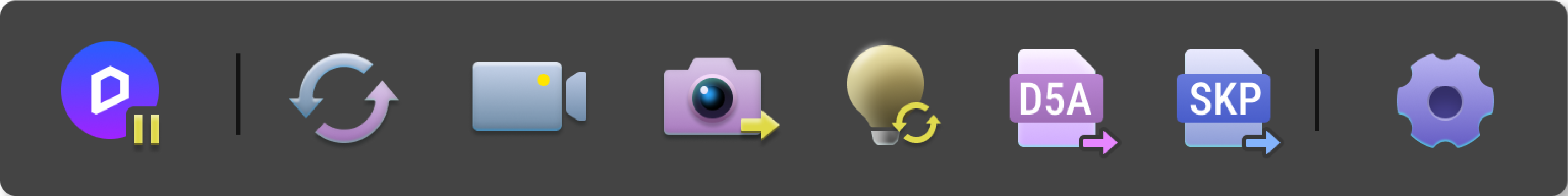

功能说明

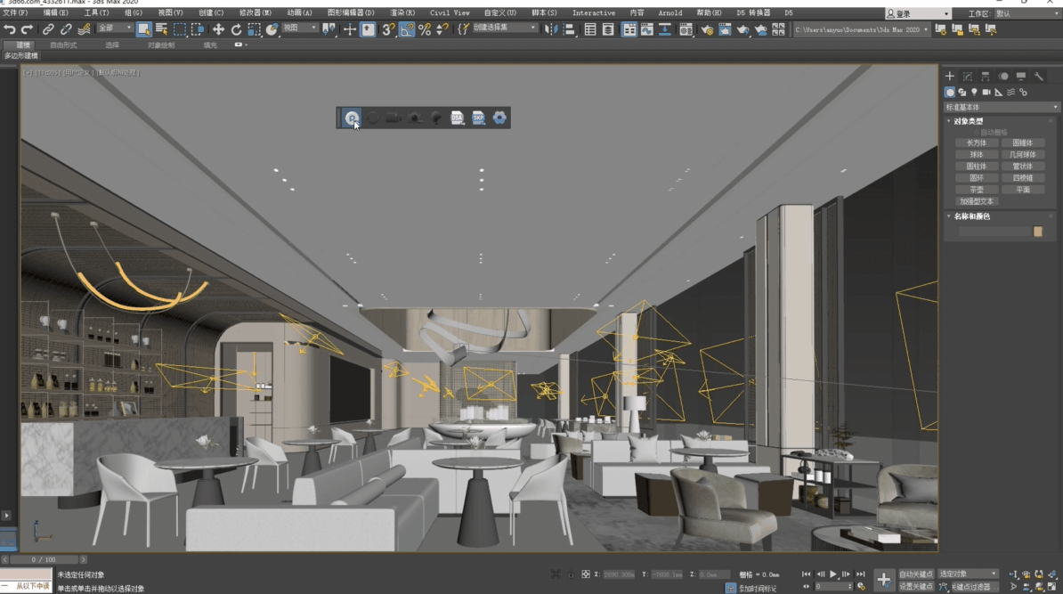

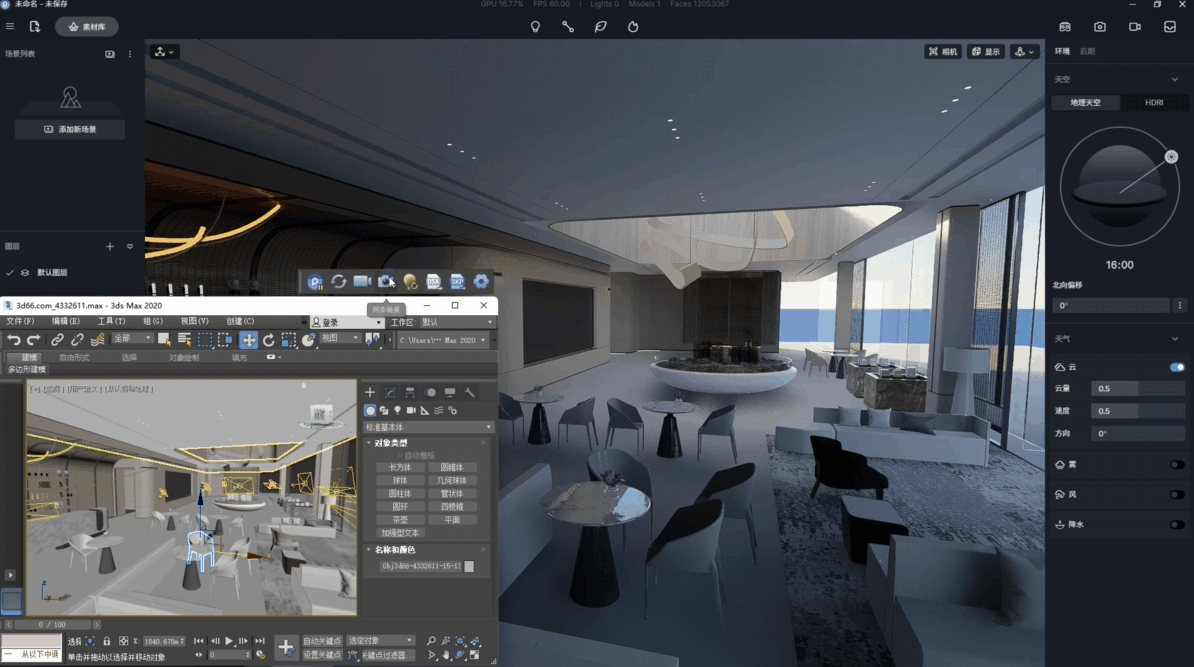

在 3ds Max 中启动D5渲染器,可以看到渲染插件的主要功能。
启动同步
在 3ds Max 内一键启动D5渲染器,并同步3ds Max 内视口到D5。需要注意保存 max 文件后,才能进行“启动同步”操作
同步数据
在 3ds Max 中对模型进行增删、结构改变或修改材质名后,点击同步数据,可以快速将改动后的模型和材质同步至 D5渲染器,且保留已经在D5渲染器内调整好的材质和场景等其他参数。
视角同步
在任意视角上保持 3ds Max 与D5渲染器的视口保持一致,实现D5视角与 3ds Max 的实时同步。

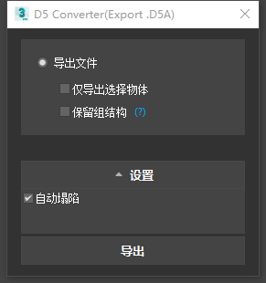

.d5a 格式导出
- D5渲染器不支持直读 .max 的文件,可以通过 D5转换器-3ds Max 转成 .d5a 文件后直接导入D5渲染器
- 导出 .d5a 格式文件,贴图不压缩分辨率
- 可选择导出单文件或仅导出选择物体
- 设置中新增自动塌陷功能且保留最后一次设定(以解决大部分模型错位、法线uv 以及封闭线的导出问题)

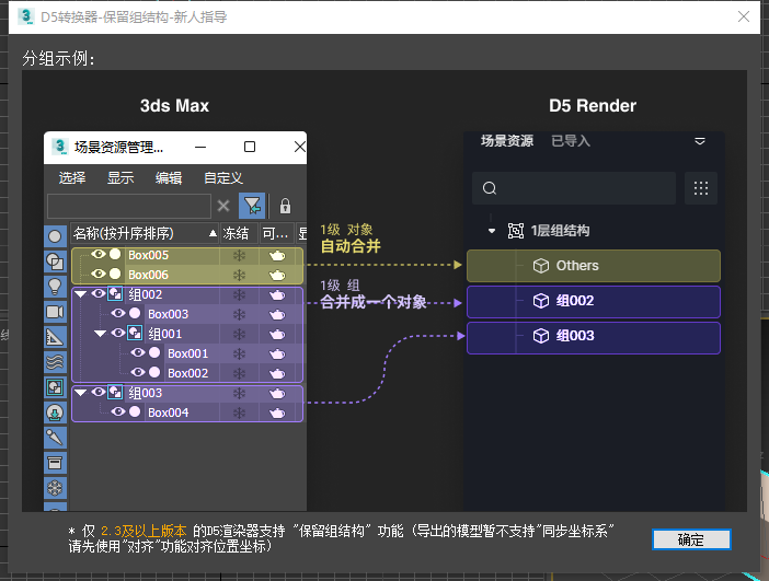

- 勾选保留结构后并将导出的 .d5a 文件导入 D5 后,将显示为组结构的形式

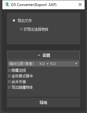

.skp 格式导出
- 支持导出 .skp 格式的模型文件,以便导入 SketchUp 和 D5渲染器
- 设置中提供缩放位图分辨率选项:512 * 512和1024 * 1024
- 此外设置中还有隐藏边线 / 坐标原点居中 / 合并共面 / 导出隐藏物体的功能选项

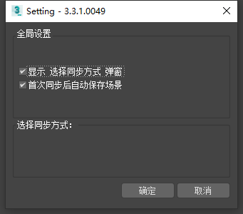

设置
- 查看版本号、全局设置及当前同步方式
- 提供“显示同步方式弹窗”及“首次同步后自动保存场景”选项,并且保留最后一次设定
- 首次同步后自动保存场景:当 3ds Max文件中有同名材质时,首次同步后,转换器会自动将同名的材质名改为唯一的材质名,以防止下次同步出现 D5 里已赋过的材质被覆盖的情况

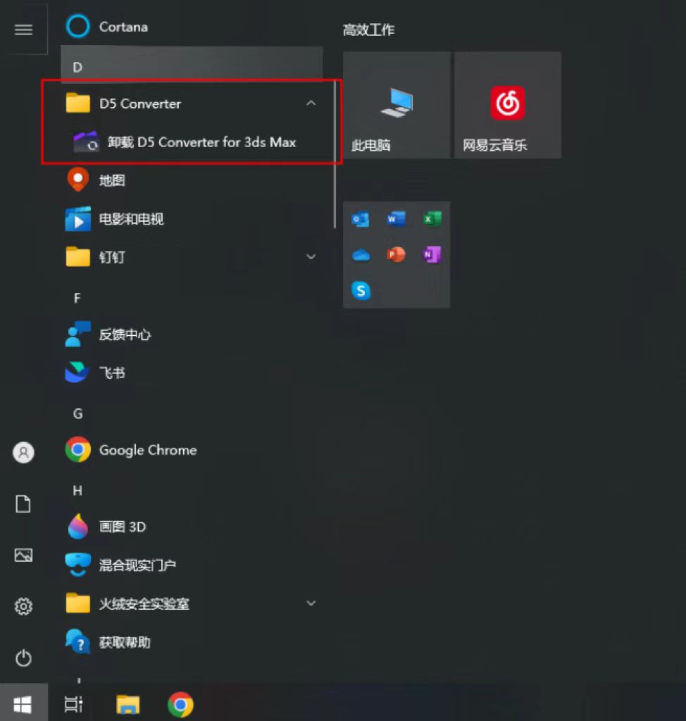

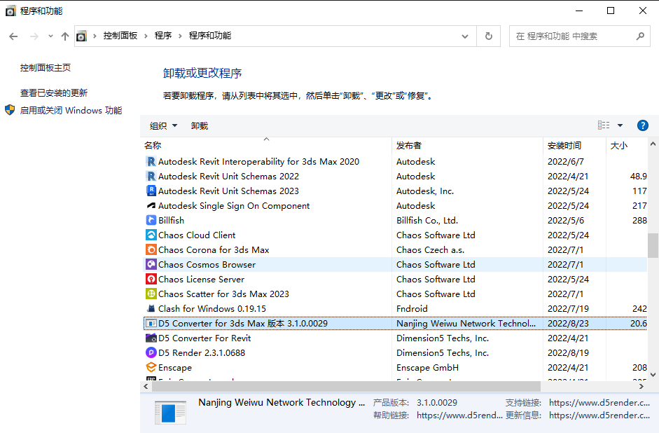

卸载
1. 点击 “window系统 开始菜单—插件卸载程序—卸载 D5 Converter for 3ds Max”
2. 在 “电脑 控制面板—程序—卸载程序”进行卸载
