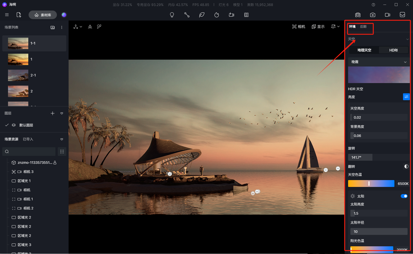

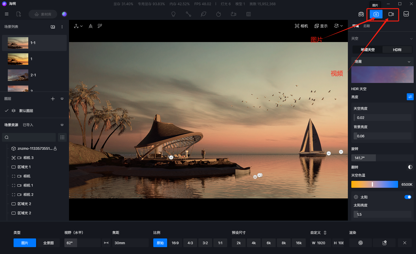

二、环境参数
D5渲染器右侧参数面板,包含环境后期参数。

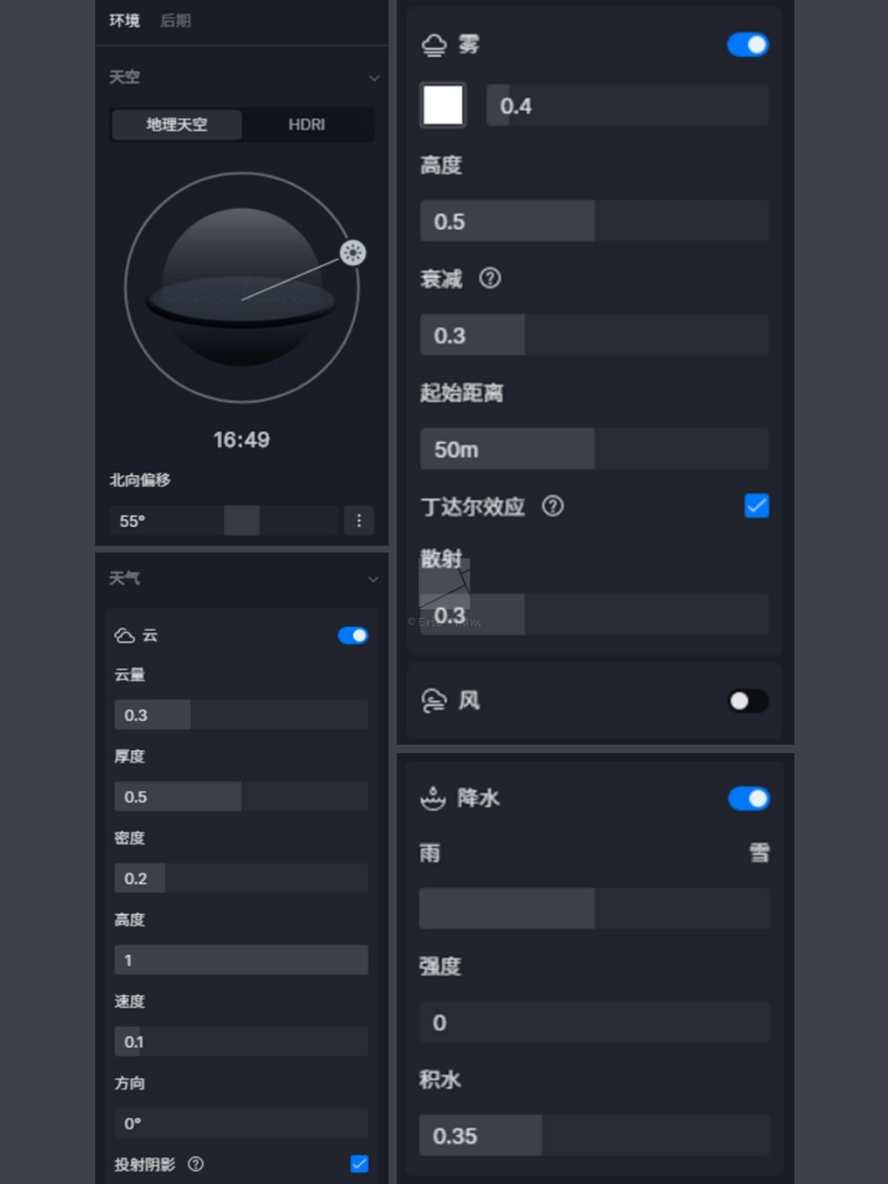

1. 【地理天空】:调整至下午3~5点太阳角度区间,向北偏移55度;(根据实际模型调整)
2. 【天气】:开启云效果,云量0.3、云厚度0.5、密度0.2、高度1、速度0.1、方向0度,开启投射阴影(云效果为微调);开启雾,雾气值为0.4、高度0.5、衰减0.3、起始距离50m;开启丁达尔效应(增加体积感)、散射为0.3。由于是静帧出图,所以不开启风效果;
3. 【降水】:雨水类型,强度0,积水0.35。

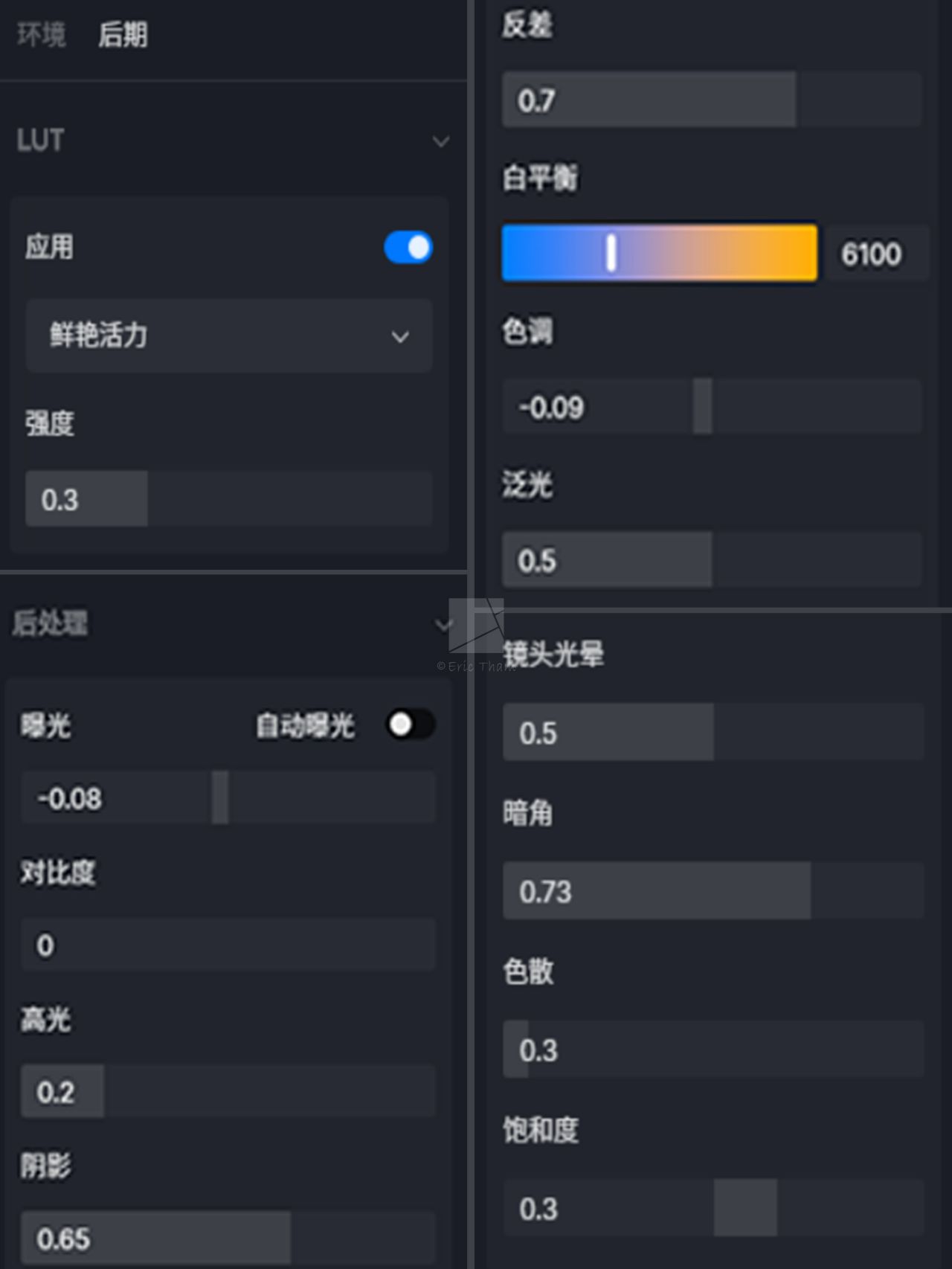

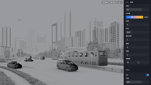

三、后期参数
1. 【LUT】:鲜艳活力,强度0.3;
2. 【后处理】:稍微压低曝光度、对比度0、高光值0.2、阴影0.65、反差值0.7(强化明暗对比)、白平衡偏蓝色调、整体色调-0.09,泛光0.5(营造光感,增加氛围)。镜头光晕0.5、暗角0.73(弱化周边,突出中心)、色散0.3(模拟现实中的摄像机),饱和度0.3(强调鲜明对比)。
最后点击右上角渲染出图按钮,根据需求渲染导出即可。
