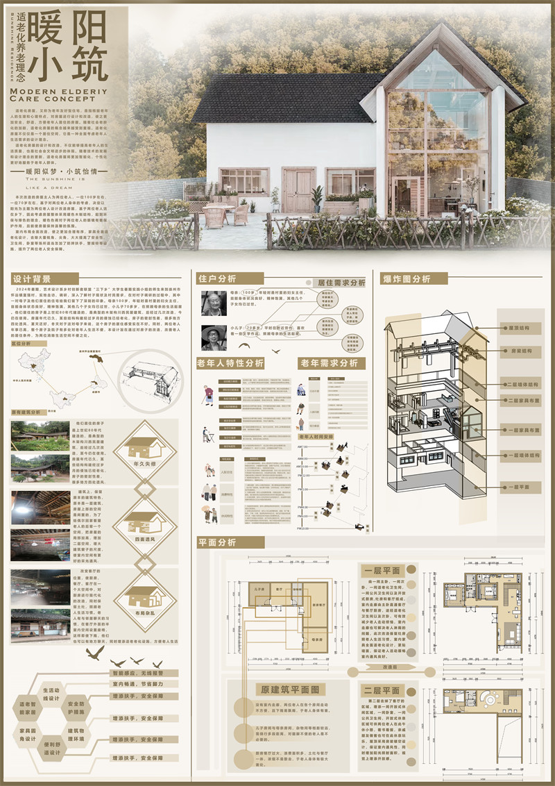

1.工作流:AutoCad、SketchUp、D5渲染器、Photoshop。
2.作品名:暖阳小筑

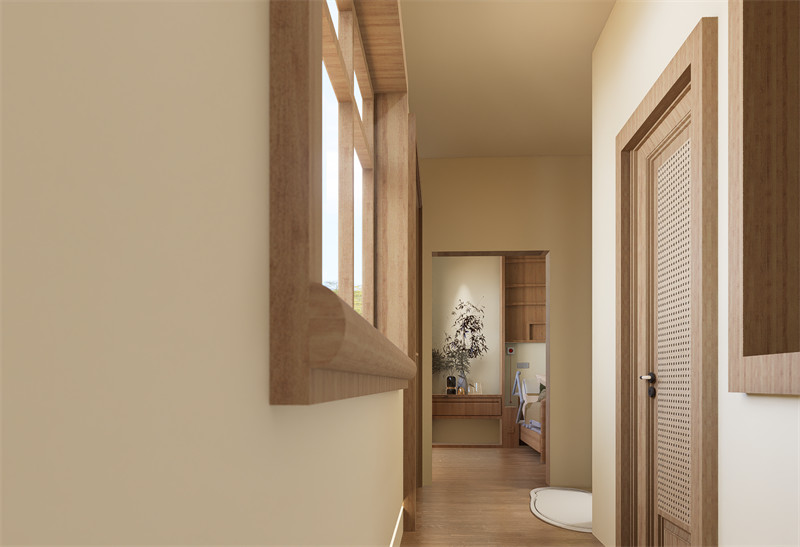

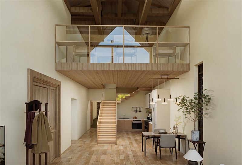

本设计旨在通过对房子的改造,改善老人的居住条件,为两位消除生活空间不便之处。建筑上,保留原本的建筑特色,原本是一层建筑,房屋上部的空间是闲置的,为了给偶尔回家看望老人的后辈一个空间,把房屋的局部加高,增加二层空间,增大建筑窗子的尺度,使室内空间有更好的采光通风;平面布局上,调整儿子房与母亲房的位置,两个房间离的更近,这样更有利于儿子照顾母亲,同时把卫生间设置在两位老人房间的中间,更方便他们的生活。改变客厅的位置,使厨房、餐厅、客厅在一个大空间中,对厨房进行现代化的改造,同时保留土灶,照顾老人的生活习惯。老人有与邻居聊天的习惯,在客厅外面的半室内空间设置座椅,这样即使下雨,他们也可以有地方聊天;在房屋与院子的设计中,增加了很多适老化设计的细节,更有利于老年人的生活。
